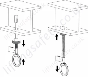

Последний рюкзачок очень понравился! Как раз озаботился проблемой противопожарной безопасности, собираюсь на обоих лоджиях установить что-то вроде анкера, за который в случае чего можно зацепиться карабином и успешно катапультироваться с 20 м (7 этаж). Я правильно понял, что в России R20 пока не продают?
P.S. Для меня остальные системы выглядят либо более сложными, либо ненадежными (такие, как СамоСПАС). Но это мое мнение, я не эксперт, т.к. пока только начал интересоваться этим вопросом.
P.P.S. Кстати, уважаемые альпинисты! Посоветуйте, как сделать крепление для подобных устройств на лоджии? К чему и чем крепить? Несущие и фасадное перекрытие лоджии - ж/бетон.

Оттович
Репутация: +8
Зарегистрирован: 08.04.2010
Сообщения: 337
Откуда: Москва
СообщениеДобавлено: Чт Апр 19, 2012 3:36 pm    Заголовок сообщения: Ответить с цитатой
SAFLOK® CONCRETE WEDGE ANCHOR
Это в бетон. А в металл SAFLOK® TOGGLE ANCHOR
