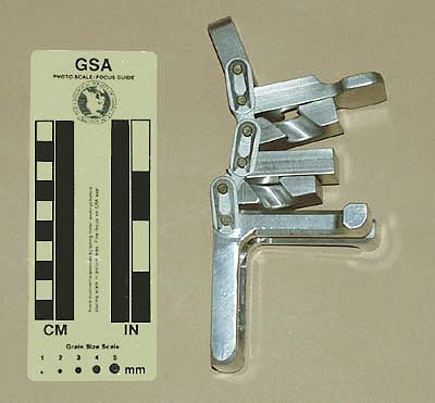

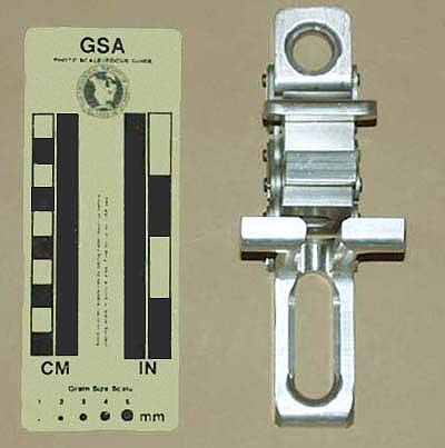

Unicender
Что это за штука, и с чем её "едят"? - спросите вы...Глянем для начала Видео №1 и Видео №2
P.S. Собственно комментарий...
Unicender - устройство для подъёма, спроектированное и воплощенное в жизнь англо-американской компанией Morgan&Thompson исключительно для лесоводов и арбористов, но получившее своё заслуженное одобрение и распространение также и в среде спелеологов (похож в работе на descender) , и спецов по кайонингу в виде самосбросной троллеи. Подъём по вертикальной верёвке осуществляется человеком средней физической подготовки исключительно при помощи собственных рук. Никаких жюмаров, полиспастов, педалей и т.д.!
Просто даст ист фантастиш! В России данный девайс отсутствует напрочь...а жаль!
В промальпе ему несомненно нашлось бы применение!
